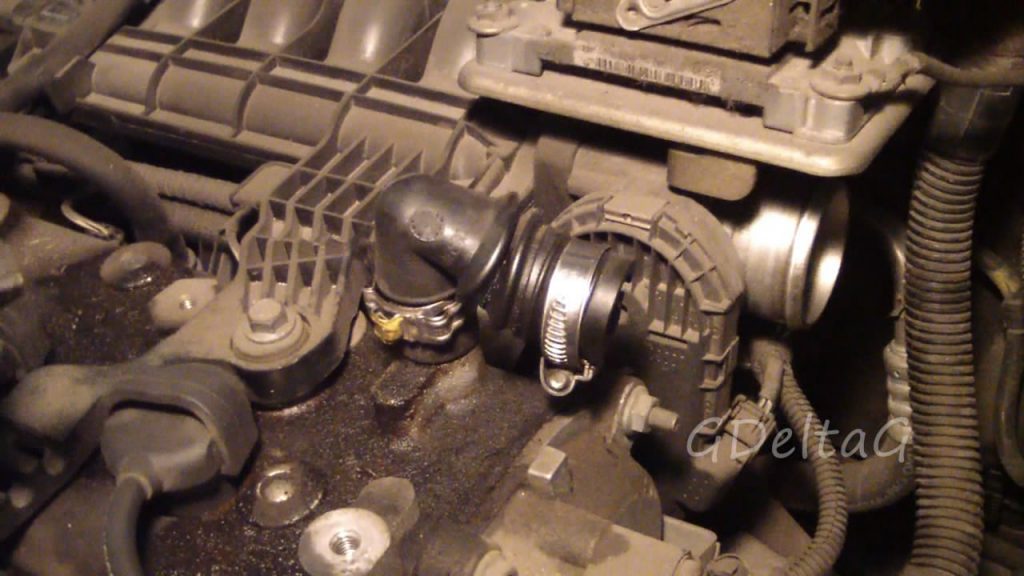

Questa operazione può essere svolta con l’air-box montato. Nelle immagini notate l’assenza dell’air-box e del relativo tubo in quanto stavo riprendendo le guide del cambio candele e cavi candela. Nel caso voleste eseguire la sostituzione con l’air-box smontato (come nel mio caso) vi invito a leggervi la guida sul cambio candele o cambio cavi candela dove spiego come allontanarlo.

Per prima cosa scolleghiamo il tubo dell’aria dal tubo dei vapori olio, allentando la relativa fascetta con un cacciavite a croce o (nel caso di una fascetta ad incastro) con una pinza / tenaglia.
A questo punto dovremo allentare la fascetta alla base, che tiene il nostro tubo del recupero vapori olio collegato alla testa del motore. Usiamo anche qui una pinza o meglio ancora una tenaglia per allentare la fascetta (in questo caso ad incastro).
Liberato il tubo basta tirarlo verso l’alto con un pò di energia e rotazione e verrà via. Ora non ci rimane altro che scollegarlo dai collettori di aspirazione, tirando il relativo tubicino.
Bene, adesso possiamo prendere il tubo nuovo, riposizionarvi la fascetta e rimontarlo prima sui collettori di aspirazione e poi sulla testa pulendo le rispettive sedi da depositi di olio. Una volta rimontato ci basterà stringere la fascetta alla base e verificarne la stabilità.
Ora possiamo collegare il tubo appena sostituito al tubo dell’aria, stringendo la relativa fascetta.
Direi che abbiamo finito, dopo qualche giorno di utilizzo ricontrolliamo il tubo ed assicuriamoci che non ci siano perdite di olio.
