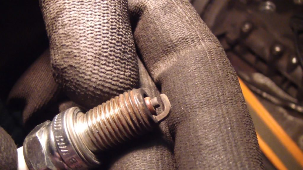

Ora avremo diretto accesso alla candela posta al fondo del pozzetto ma prima di svitarla ed estrarla cerchiamo di pulire l’alloggiamento con dell’aria compressa o soffiandoci dentro. Questo eviterà che eventuali sporcizie possano entrare nella camera di scoppio una volta estratta la candela.
Smontaggio
Fatto ciò possiamo svitare la candela con l’apposita chiave a T oppure una chiave a cricchetto con bussola apposita o altra chiave simile in dotazione. La particolarità di queste chiavi sta nel fatto che contengono, al loro interno, un gommino rotondo che fa presa sulla candela stessa, permettendone l’estrazione una volta svitata.
“Il diametro esterno massimo della bussola non dovrà essere maggiore di 23 mm, meglio se 22. Io ho dovuto far limare la mia chiave a T, comprata al supermercato, in quanto troppo larga.”
Inseriamo quindi la chiave nel pozzetto, delicatamente, e ruotiamo finché non facciamo presa sulla candela. A questo punto iniziamo a svitare in senso antiorario finché non sentiamo la candela girare a vuoto.
Dopo aver svitato completamente la candela tiriamo lentamente su la chiave e, una volta fuori, afferriamo la candela stessa per evitare che possa ricadere accidentalmente nel pozzetto e rovinarsi o peggio ancora rompersi.
“In questo frangente facciamo particolare attenzione a non far cadere niente nel pozzetto, finirebbe direttamente in camera di scoppio, e sono rogne!”
