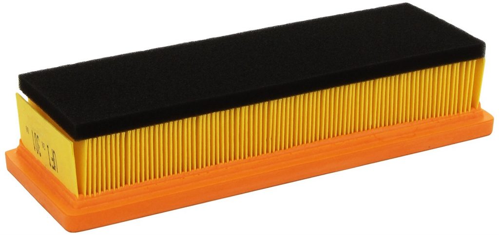

Che forma ha il filtro dell’aria?
La forma dipende naturalmente dall’auto che possediamo. Ogni casa costruttrice studia le proprie forme da utilizzare sui propri modelli. Ne esistono di tondi, a cerchio, a pannello, a cono, a cilindro e via dicendo.
Naturalmente prima di acquistare il filtro dell’aria, ammesso che ve lo cambiate da soli, assicuratevi che sia non solo per la vostra marca e il vostro modello ma anche per la vostra versione. Infatti anche uno stesso modello può avere forme diverse in base alla motorizzazione. Nel mio caso, per esempio, la 16 valvole ha il filtro a pannello mentre la 8 valvole ha il filtro a cerchio essendo l’air-box diverso.
