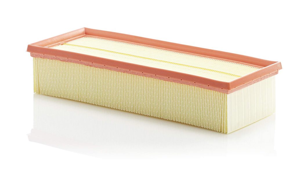

- Filtro aria motore nuovo (compatibile con la marca ed il modello del veicolo) costo euro 8.90 (nel mio caso)

A questo punto il filtro dell’aria è ben visibile (si distingue per il suo colore caratteristico giallo-arancione) ed a portata di mano. Non resta quindi che sfilarlo semplicemente facendo particolare attenzione a come era collocato.
Verifichiamo che il vano del filtro non sia sporco e non contenga fogliame o insetti, in tal caso diamo una pulita facendo attenzione a non far entrare tale sporcizia nel condotto che porta al motore.
Fatto questo, inseriamo il nuovo filtro nella sede (così come era posizionato quello vecchio) e verifichiamo che sia ben piazzato e che non si muova.
