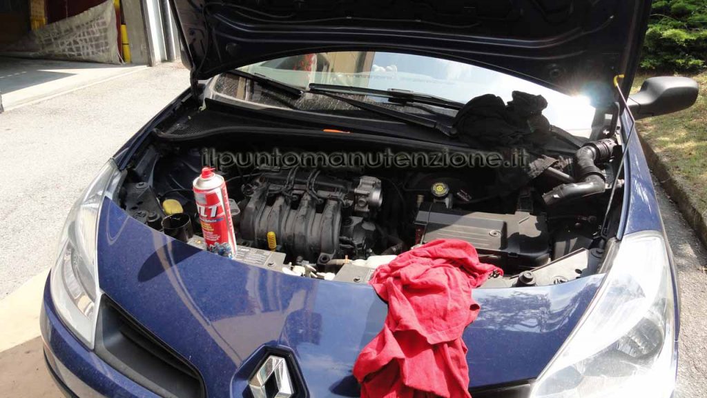

Per prima cosa localizziamo il corpo farfallato sulla nostra Renault Clio. Questo si trova in posizione orizzontale sulla parte posteriore destra del motore. L’air-box è collegato direttamente al corpo farfallato e viene tenuto da una fascetta.
Per poter arrivare agilmente al corpo farfallato dobbiamo quindi allontanare l’air-box allentando la fascetta. Per facilitare l’operazione stacchiamo anche il tubo che porta l’aria all’air-box stesso, questo è ad incastro.
Per poterlo allontanare del tutto dobbiamo infine staccare anche il tubo del recupero vapori olio tirando semplicemente.
A questo punto ci troviamo di fronte al corpo farfallato che, nonostante i pochi anni di attività, risulta essere già abbastanza sporco. Prendiamo quindi il prodotto apposito e spruzziamolo sulla farfalla andando a pulire poi con uno straccio.
