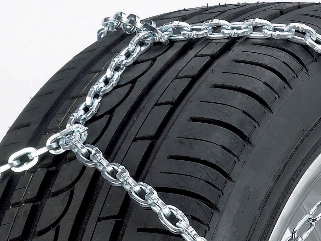

Per prima cosa tiriamo fuori la catena da neve dalla sua confezione e verifichiamo che non ci siano maglie attorcigliate, in tal caso cerchiamo di liberarle.
Dopodiché apriamo la catena sganciando l’apposita chiusura, sistemiamola per terra e facciamo passare l’estremità colorata di blu (in questo caso) dietro la ruota fino a farla comparire dall’altro lato della stessa.
Ora tiriamo su le due estremità della catena fino a riagganciarle e posiamole momentaneamente sullo pneumatico per evitare che ci possano cadere dietro.
Possiamo ora unire la prima estremità della catena posta in alto (di colore giallo) al gancio predisposto e dello stesso colore, dopodiché ci sarà finalmente possibile tirare indietro la catena stessa fino a farla calzare come nell’immagine.
A questo punto potremo unire anche l’estremità posta in basso alla catena (di colore blu) tramite il gancio predisposto e sempre dello stesso colore.
Infine, per fare in modo che la catena si stringa attorno allo pneumatico, dovremo tirare l’ultima estremità rimasta e agganciarla alla catena stessa, tramite l’apposito gancio.
Ora non ci rimane che agganciare anche i due gancetti sulla catena stessa (vedi immagine) e tenderla ulteriormente finché non ci sembrerà ben tesa.
