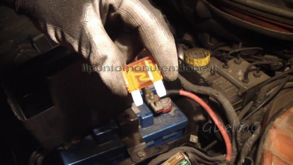

Prendiamo la pinzetta apposita, che troveremo dentro il vano stesso, agganciamo il fusibile che ci interessa e tiriamo energicamente. Possiamo estrarre i fusibili anche a mani nude ma sarà un pò più difficile, sopratutto se di piccole dimensioni.
Una volta estratto il fusibile interessato, osserviamone il filamento interno. Questo deve essere intatto per funzionare correttamente, se è questo il caso rimontiamolo semplicemente. Se troviamo questo filamento tranciato in due invece vuol dire che il fusibile è da sostituire.
Poniamo caso che sia da cambiare, prendiamo un fusibile nuovo della stessa grandezza, dello stesso colore e sopratutto dello stesso valore, di quello bruciato! (Solitamente il colore coincide con il valore)
Riposizioniamo il fusibile nello stesso posto da dove lo abbiamo tolto e il lavoro è praticamente finito. La procedura non cambia per la cassetta dentro il vano motore.
