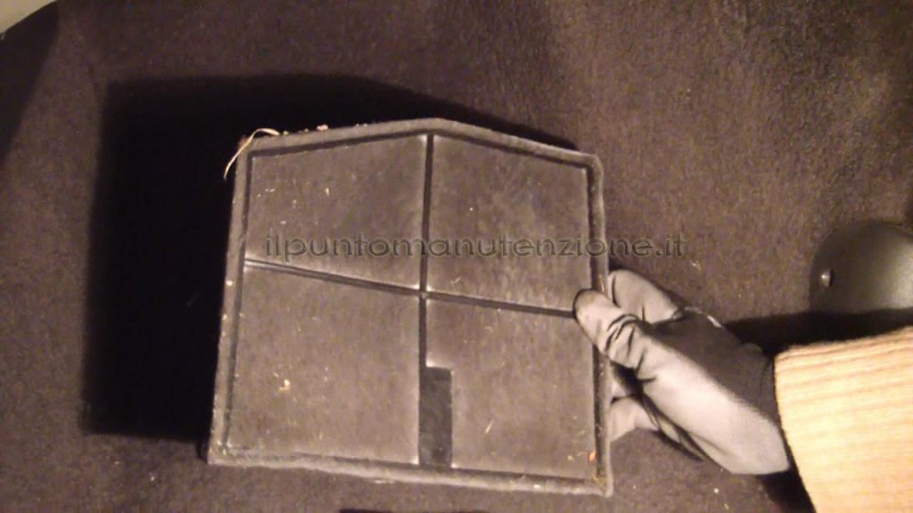

Dobbiamo innanzitutto togliere il pannello di copertura e individuare il coperchio di plastica del filtro abitacolo, quindi svitare le 2 viti che lo tengono chiuso.
Una volta tolto il coperchio estraiamo il vecchio filtro antipolline sfilandolo verso il basso prestando molta attenzione al verso in cui è montato, in modo da non avere dubbi al momento di inserire quello nuovo.
Facciamo inoltre attenzione ad eventuali impurità che potrebbero cadere.
Puliamo il vano porta filtro da impurità visibili e procediamo all’inserimento del nuovo filtro nello stesso identico senso di quello appena tolto.
Se abbiamo dubbi, cerchiamo qualche freccia sul filtro che ci indichi la direzione di inserimento oppure guardiamo sulla scatola.
In caso non trovassimo nessun riferimento proviamo ad inserire il filtro in una direzione e poi nell’altra.
Se la direzione è sbagliata ce ne accorgeremo perché faticherà ad entrare.
In caso non riuscissimo ancora a capire la direzione giusta rivolgiamoci a del personale qualificato. In questo caso comunque abbiamo un lato più stretto che ci aiuta a ricordare la corretta posizione.
Inserito il filtro nuovo riposizioniamo e riavvitiamo il coperchio, rimontiamo il pannello e…
